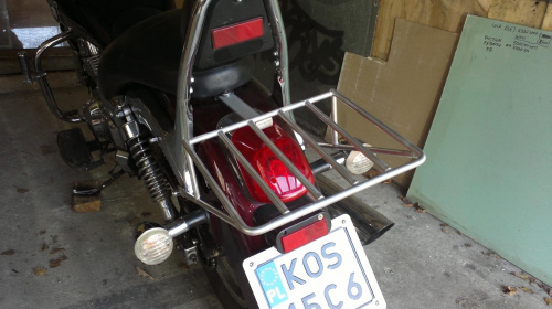

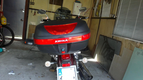

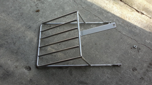

Pomny zeszłorocznych wyjazdów i chronicznego braku miejsca w sakwach ,postanowiłem wyposażyć moje moto w kufer ,niestety ze względów ekonomicznych ,na plastikowy 4X tańszy od skórzanego.Bagażnik zrobiłem na podstawie oryginalnego bagażnika do Suzuki Marauder
Tak to wygląda :

Postautor: Bayer83 dodano: 01 mar 2015, 15:56
Widzę pełen profesjonalizm, fajny bagażnik :)
:oklasky:

Postautor: wydech dodano: 01 mar 2015, 16:02
piękna robota,
Mam taki sam kufer, mój na nierównościach potrafi się otworzyć.
Re: Nowy Romet R250 – użytkowanie
Postautor: Arcon dodano: 01 mar 2015, 16:06
Elegancko wygląda :oklasky:
