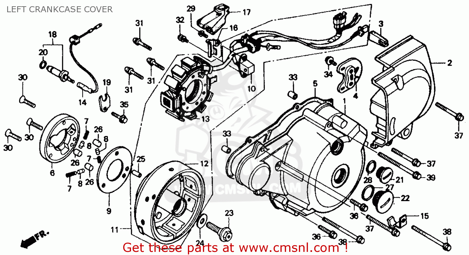

Witam. Wstawiam do mojego silnika Hondy sportowy rozrząd (150cc 19KM) teraz tłoki będą chodziły na przemian nie razem jak dotychczas więc muszę także przerobić instalację elektryczną. Dodałem jeden impulsator teraz muszę znaleźć także moduł na dwa impulsatory i dwie cewki WN i jedna ładującą kondensator. Od biedy mogę założyć dwa moduły ale mam mało miejsca pod pokrywą boczna ii takie rozwiązanie może mieć jedynie charakter przejściowy

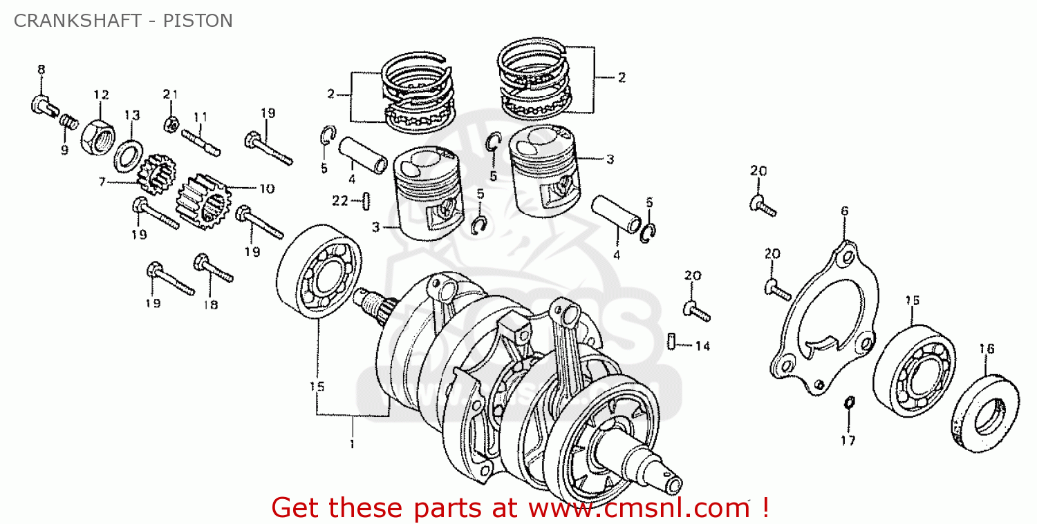

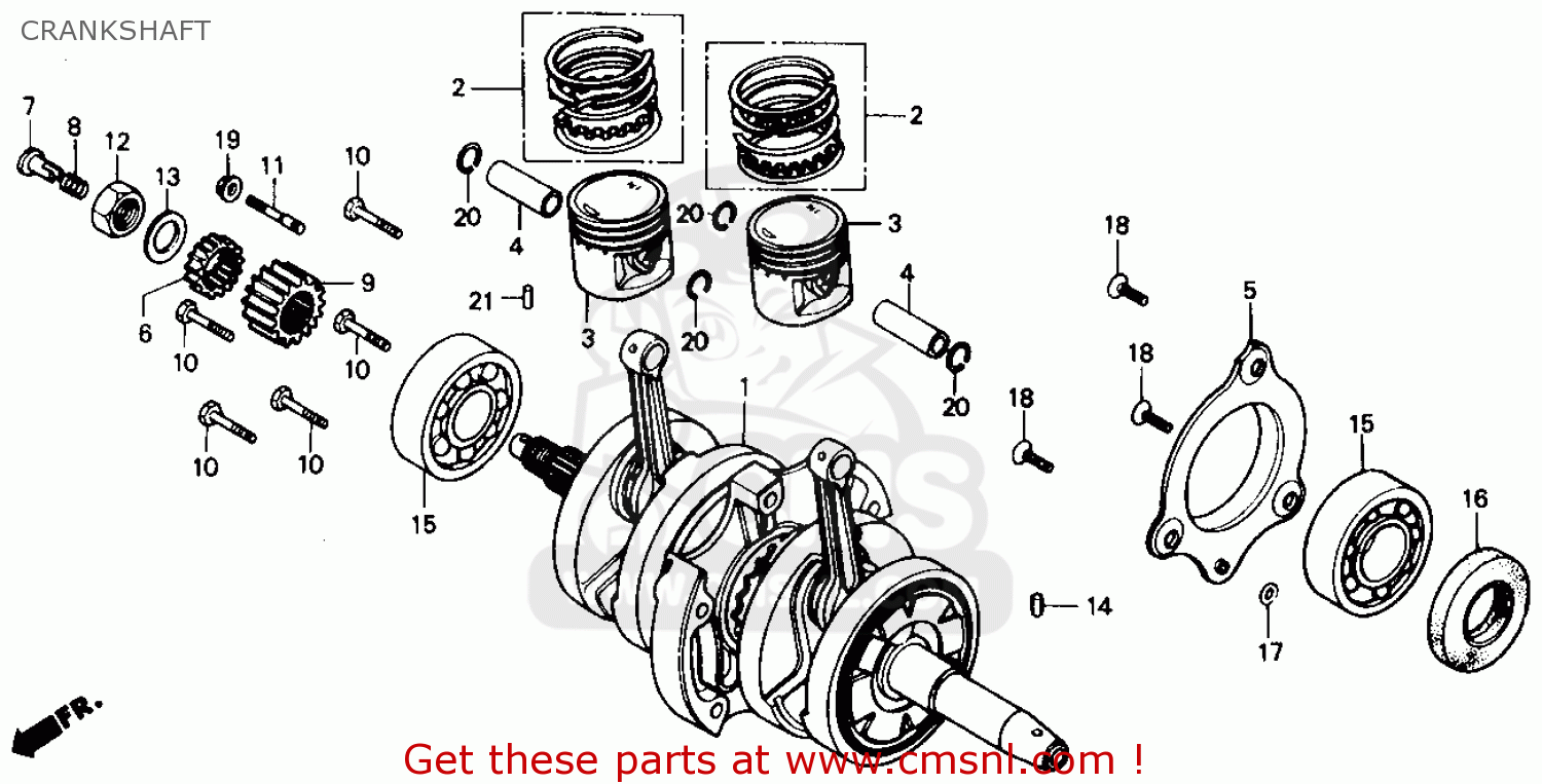

No nie, bo są też Virago itp. Jeśli jest rzędówka to tłoki chodzą razem a impulsator jest jeden chyba że w chińczyku są porobione większe zmiany i są dwa impulsatory. W Rebelu 250 wygląda to tak:
rozrząd
zapłon

Przecież napisałem wyżej co mi to daje. O jakich wibracjach mówisz ? Przetestowałeś coś takiego że wiesz że będą ? Przekładam fabryczny układ korbowo-tłokowy i rozrząd z silnika Hondy CB 125T Gdzie tłoki NIE pracują razem, problem w tym że ten silnik posiada zapłon stykowy bateryjny 6V więc nie podepnę rozrusznika, alarmu ani jeszcze kilku innych patentów które sobie wykombinowałem. Dokonuję przeróbki bo tak.
