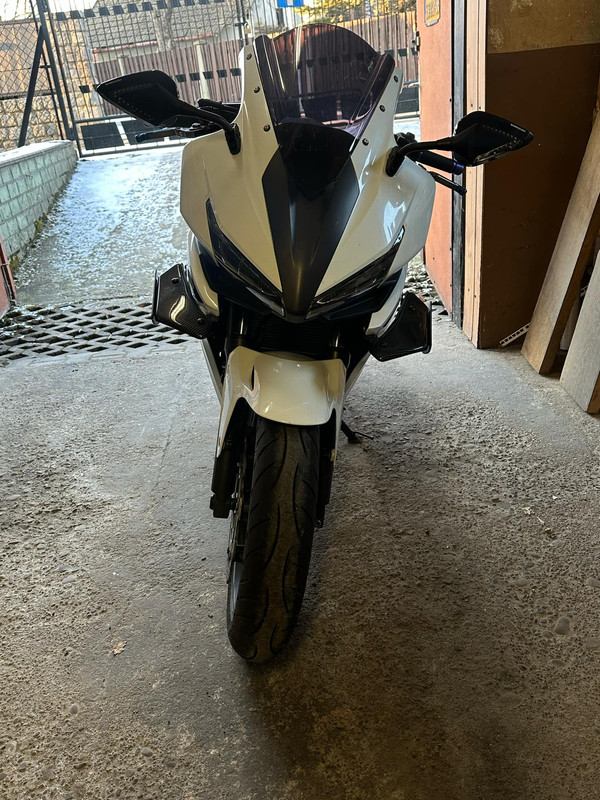

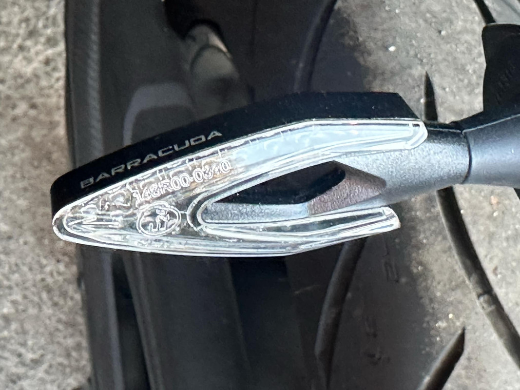

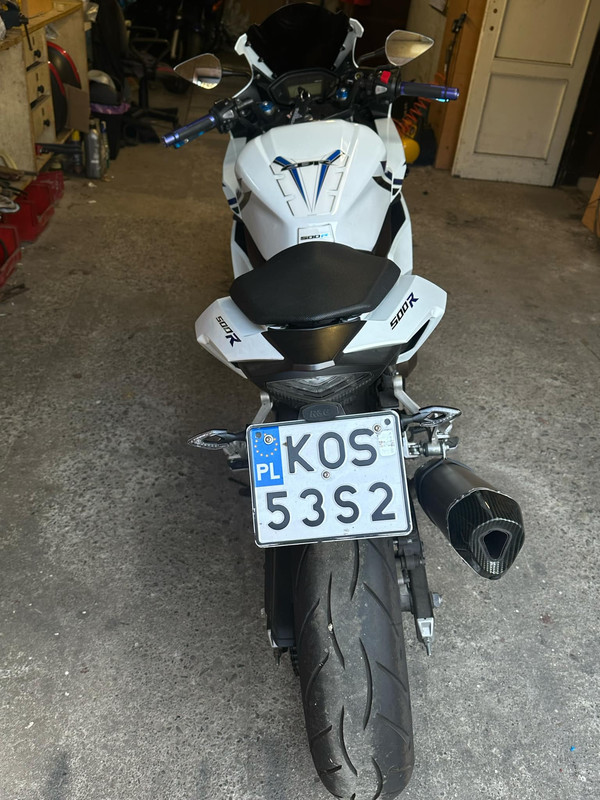

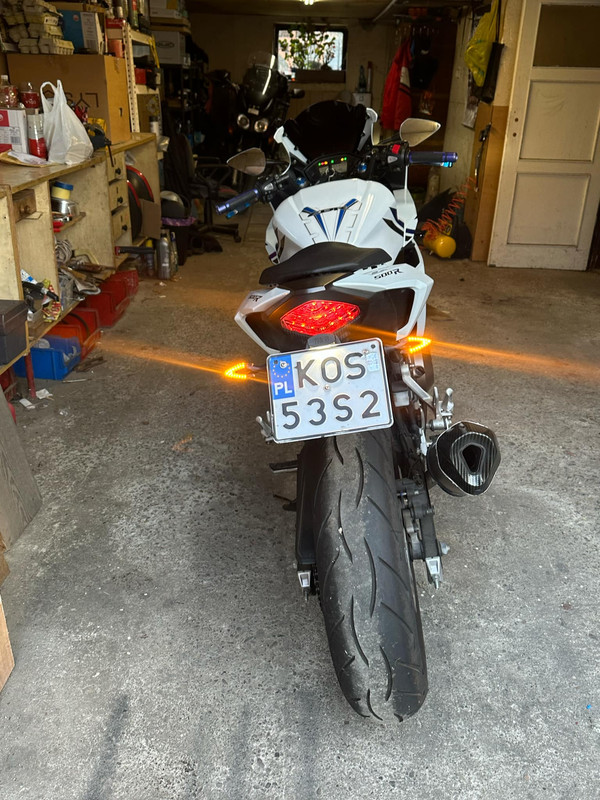

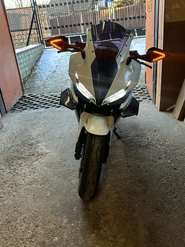

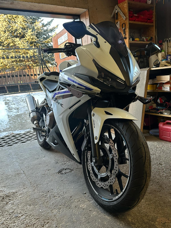

jako że jest zima i człowiek ma aż nadto za dużo czasu - pewnego zimowego wieczoru stwierdziłam że ... honda jest nudna :wielkieoczy: i że w sumie to coś bym w niej zmieniła ale nie bardzo wiem co więc pierwsze co przyszło na myśl a wymienie sobie te denka od słoika (kierunkowskazy) na ledowe :D no bo w sumie honda seryjnie jest cała na ledach a na kierunkowskazach pożałowali.. :swir: :conf: i generalnie wszystko by było fajnie gdybym przez przypadek nie trafiła na instagramie na dziewczyne która w takiej hondzie jak ja miała wywalone kierunkowskazy seryjne i wsadzone lusterka z kierunkami :D no i co? jak to baba.. JA TEŻ CHCĘ. zaczęłam grzebać znalazłam pasujące z fireblade 1000 no ale one też są wielkimi puszkami więc przez przypadek natrafiłam na barracudy :) serduszko od razu mocniej zabiło motylki w brzuchu i te sprawy... alee cena.. 1000zł ? myślę sobie nie no na głowe jeszcze aż tak bardzo nie upadłam i udało mi sie je znaleźć za połowę ceny więc to już jakiś sukces ;) zamówione, cała honda rozbebeszona ,kierunki wpięte - suprise kierunki gonią jak z padaczką :pomocy: rezystory oczywiście tylko na zamówienie - czas oczekiwania niby 4 dni ale trwało to ponad tydzień ( żeby było śmieszniej paczka z chin zamawiana tego samego dnia co rezystory przyszła 2 dni szybciej jak paczka z katowic) po wpięciu rezystorów kierunkowskazy sie uspokoiły ale znowu nie może być zbyt pięknie ,prosto i tanio.. do tylnego mocowania kierunkowskazów nie pasują oryginalne gumki :) nowe? w polsce nie do dostania co dosyć mocno mnie zdziwiło że barracuda nie oferuje takowych do swoich kierunkowskazów :roll: w zasadzie nie znalazłam nawet jakiś chińskich do swojej hondy u nas i trzeba było zamawiać je z chin och masz ci los.. :wnerw: po kierunkowskazach zostały dziury w owiewkach co nie do końca wyglądało dobrze więc do przymaskowania wjechały boczne spojlery z aliexpress :)

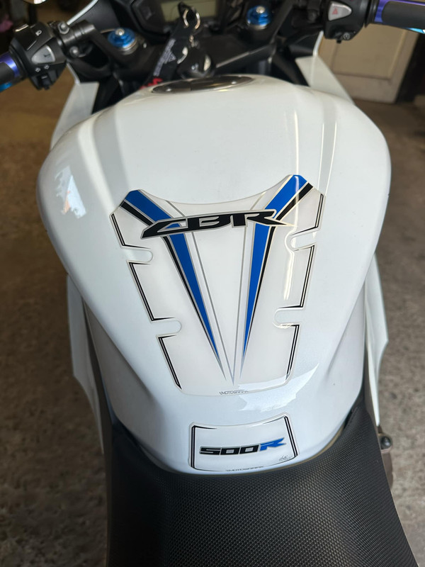

no i naklejka na bak bo już jest dosyć mocno zrysowany
ogólny koszt to ok 900zł + pizza i kebab za robocizne :brawa: :swir:

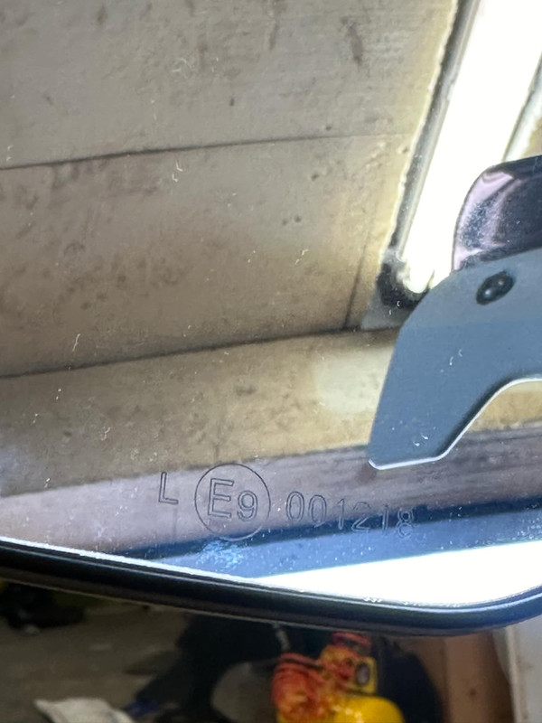

jako ciekawostke dodam że lusterka jak i kierunkowskazy posiadają homologacje ;) :buttrock: :aniol:
no iii wydech został wybebeszony i zrobiony na full przelot - teraz zieje ogniem i jest za głośna :rotfl: :nuda: ale kolega nikt nie chce mi oddać db killera _bezradny :lanie:
