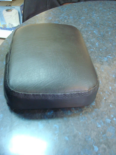

Oparcie starego krzesła rozłożyłem na czynniki pierwsze i zostawiłem gąbkę i sklejkę.
Na sklejce rozrysowałem wymiary i zabrałem się do cięcia i szlifowania:
z gąbki wyciąłem taki sam kształt jak ze sklejki (miałem jeszcze cienką gąbkę z zaplecza)
i umieściłem je w foli pakowej.
Folia ma zapobiegać nasiąkaniu gąbki podczas deszczu jak przemoknie pseudo skóra.

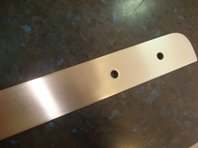

Płaskownik przepiłowałem na pół i wstępnie zagiąłem na końcach (mocowanie miało być pod kanapą pasażera)
Parę pomiarów, przycinań i wierceń później płaskownik zaczął nabierać kształtów
Żeby całość nie wyglądała jak od Edka ze stodoły w ruch poszedł papier ścierny i ponad godzinna polerka (wstępnie 240, 600, wykańczająco 1200, 2500, automax)
Z zakupionej sztucznej skóry wykonałem pokrowiec. Pierwszy raz życiu zasiadłem przy maszynie do szycia i ...
I udało mi się uszyć coś w miarę ładnego :) .

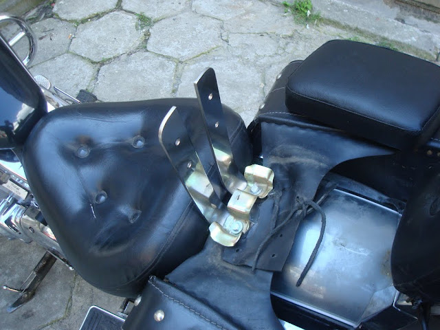

Pierwsza przymiarka wypolerowanego mocowania i oparcia

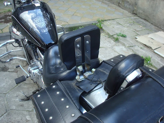

Niestety okazało się że pasażer odczuwa lekki dyskomfort ponieważ oparcie styka się z udami. Ja jako kierowca też miałem do tego oparcia trochę za daleko. Więc dodałem tulejki przesuwające oparcie w stronę kierowcy (te co są na zdjęciu są przydługie - 4cm, planuję je zmienić na 2-2,5cm). Przy okazji dodałem dwa guziki co by oparcie nie odróżniało się bardzo od oryginalnego tylnego i dół przez który wkładałem sklejkę i gąbkę zabiłem ozdobnymi pineskami.
Oparcie wyszło mnie około 40zł + czas + odzysk ze skarbów.
Wydaje mi się że jak ktoś ma chociaż trochę żyłki do majsterkowania to może sobie takie oparcie zmontować sam a nie wydawać 300-500zł na "fabryczne".

Moim zdaniem jednak za mało podobny do tylniego (kształt). Tulejki dobry pomysł ale wizualnie nie najlepiej. Próbował bym jednak dopasować podginając płaskowniki.
Ja od początku szukania moto myślę nad patentem przekładanego oparcia że jak jadę sam to przekładam do przodu, a jak z plecaczkiem to do tyłu.

Powiem tak pomysł super jak również wykonanie tylko nie lepiej było by zrobić oparcia na ruchomym zawiasie a nie na stałe,oparcie współpracowało by z Twoimi plecami a tak to jakbyś opierał się o ścianę.Wiadomo w długich trasach raz tyłek niżej a raz wyżej a oparcie będzie Ci w miejscu stało pomyśl na tym może warto

Płaskowniki są na tyle elastyczne że się poddają pod naporem pleców. Druga sprawa to 3 cm gąbki w oparciu. Myślę że jest ok, a zawiasy to już wyższa mechanika której nie podołam.

w sklepie metalowym na pewno coś znajdziesz od jakiejś małej furtki czy cóś i tylko przymocować

Pomysł na oparcie pierwsza klasa. Zamiast tulei dystansowych raczej doginał bym płaskownik. Zwiększyło by to trochę miejsca dla pasażerki/pasażera. No i wizja nadziania się na to przy zsunięciu się w przód podczas gwałtownego hamowania..
